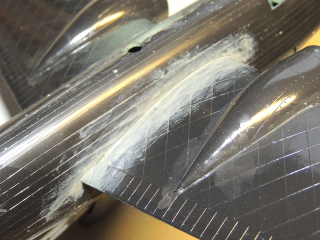

Efter limning af krop-vinger og kropshalvdele er det nødvendigt at lukke nogle ret store åbninger mellem krop og vinger. Her ville man sædvanligvis anvende filler, der kræver nedslibning. Men filler plus nedslibning ville være ødelæggende for Wellington-bomberens karakteristiske overflade-mønster.
Løsningen blev at lukke de 1-2 mm store åbninger med Kristal Klear, der blev påført med pensel. En fugtig næsten våd pensel anvendes også til at udjævne og fjerne overskydende Klear.
Åbninger i overgangen mellem motorgondol og vinge (til højre) har fået samme behandling som kropvingeovergangen - men vises her uden bemaling.
Alternativt kan almindelig hvidlim (fortyndet) måske anvendes. For at illustrere Kristal Klear-fyldningen er området bemalet med en grå maling (enamel). Det burde dog ikke være sket, da det ikke giver det rette indtryk. Der er altså ikke anvendt filler, som man måske kunne tro at dømme efter billedet.

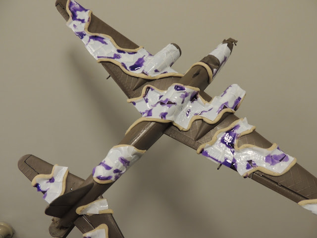

Klargøring til Xtracrylix RAF Dark Green (XA 1001) over Xtracrylix RAF Dark Earth (XA 1002).
Den lys-brune farve (XA 1002) blev ganske problematisk. Mit manglende kendskab til bemaling med acrylfarver kom tydeligt til udtryk. Som primer blev som nævnt anvende 2 x Humbrol 155, der var ganske uproblematisk. Som følge af overfladespænding gav første gang acryl en usædvanlig dårlig vedhæftning, idet sprøjtevæsken så at sige "afskyede" underlaget. Det hjalp gevaldigt at tilsætte en smule opvaskemiddel til næste forsøg.
Der kræver nogen tid at anbringe stumper af tape plus Maskol til "lukning af huller"..

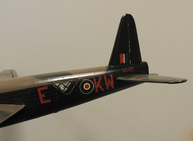

Som det ses ovenfor kan det ikke anbefales uden videre at anvende dekaler fra ark, der er hengemt i flere årtier. Dekalerne fra det gamle Airfix-sæt (med bærefilm) er meget tykke - men det gik alligevel takket være Pledge Future.
Dekalerne blev på sædvanlig vis befriet fra bærearket i lunkent vand. Derefter blev limen på bagsiden fjernet ved "afvaskning" med en blød pensel. Denne afrensning skal ske, mens dekalet befinder sig neddykket i lunkent vand.
Derefter overføres dekalet til en plastplade, så al vand kan opsuges med en stump køkkenrulle. Dekalet påføres derefter Pledge Future på begge sider - og overføres til modellen. Overskydende Future fjernes eller udjævnes med en blød pensel. Med andre ord erstattes limen med Pledge Future. Det ser ud til at meget gamle dekalark kan "reddes" på den måde.
Efter tørring natten over ses, at dekalerne "suges" godt og grundig på plads - så de følger både hævede og sænkede panellinjer. Men ulempen ved de "tykke" dekaler kan ikke undgås: Klippekanten ses tydeligt. En ekstra omgang Pledge Future kan forhåbentlig udjævne disse kanter.
