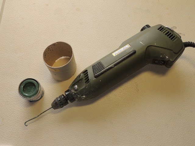

P-51 Mustang 1/48 med afmaskede klardele (Tamiya-tape og Maskol) er nu klar til den afsluttende matt finish-bemaling. Der skal anvendes en hjemmelavet matt finish, der i al sin enkelhed består af vand plus (ca.) 5 pct. trælim (hvidlim). Blandingen røres grundigt med Proxxon-værktøjet (5.000 rpm).
Desværre blev første omgang matt finish IKKE tilsat en smule opvaskemiddel for at bryde overfladespændingen. Uden opvaskemiddel bliver vedhæftningen mangelfuld.

T e s t f o t o
Billedfile fra Google Blogspot, se eventuelt:

Hvorfor ikke bare bruge mat lak istedet for den fortyndede trælim?

Efter matt finish (fortyndet hvidlim).
hej Ole!
Du skriver: "Hvorfor ikke bare bruge mat lak istedet for den fortyndede trælim?"
Jeg har en spraydåse med Vallejo Matt finish. Men efter min opfattelse bliver virkningen for voldsom. Jeg kender kun een matt lak, nemlig Humbrol, som jeg har dårlige erfaringer med, da den har tendens til at der opstår hvide misfarvninger. Derfor blev den hjemmelavede løsning valgt.
Projektet er næsten færdigt. Der mangler nu kun positionslys og nogle mindre rettelser.
M.v.h. Ove

Så forstår jeg ikke hvorfor du ikke spørger i forummet her el. På DMB omkring andres erfaringer med matlak og får inspiration den vej fremfor at vælge en metode, som du alligevel ikke er tilfreds med. Jeg er også sikker på at du vil få masser af gode input og en stensikker investeringsmulighed, hvis du dukker op til IPMS mødet på onsdag hos Stoppel. Han har minimum 3 forskellige mat lak udgaver på lager fra forskellige fabrikanter

Når du får hvide misfarvninger med matlak, i dette tilfælde Humbrol, så skyldes det som regel, at lakken ikke er rørt godt nok op. Det hvide er matteringsmidlet.

hej Ole / Stormer..!
Ole, jeg skal forhøre mig hos Stoppel ved førstkommende lejlighed.
Stormer, jeg har nu en Proxxon, der kan omrøre med 5000 rpm med en stump ståltråd som "rørepind". Efter en sådan omgang må dårlig omrøring være udelukket som forklaring. Det skal prøves.

Det kan også sagtens være at lakken er for gammel og matteringsmidlet ikke rigtig længere kan opløses i opløsningsmidlet. Desværre er der jo ikke nogen produktionsdato /udløbsdato på maling - men især mat lak kan være noget skidt.
