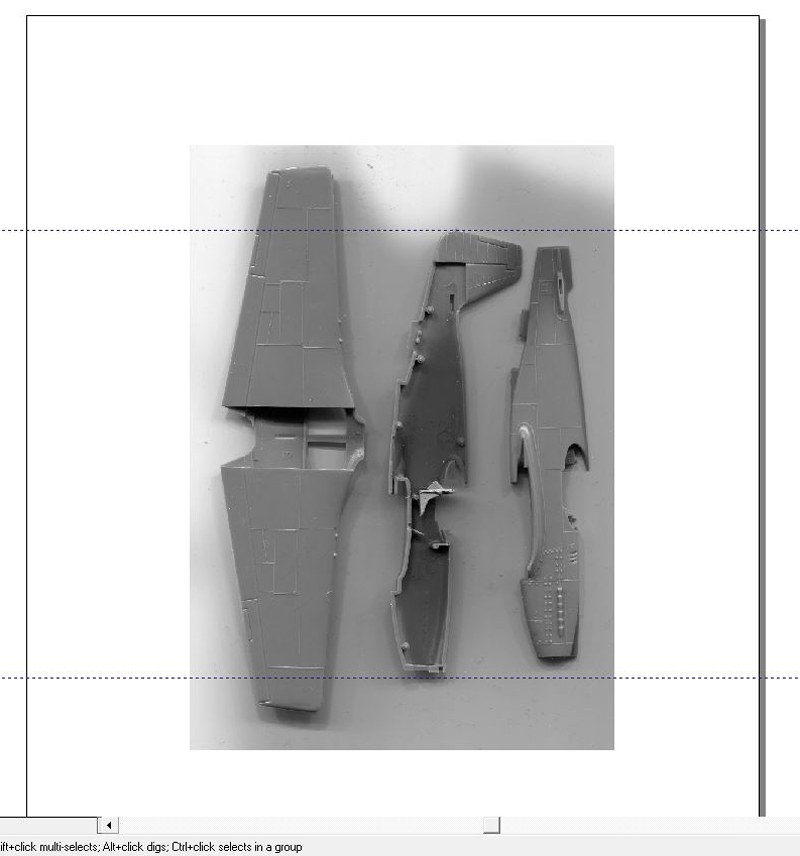

Hvorefter man så står med den spændende opgave, hvordan laver man så det skema?
Jeg endte med: det må være til hjemmeprintet decal.

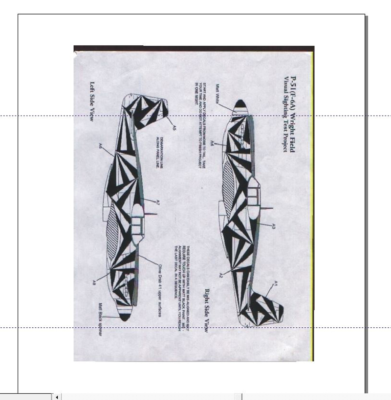

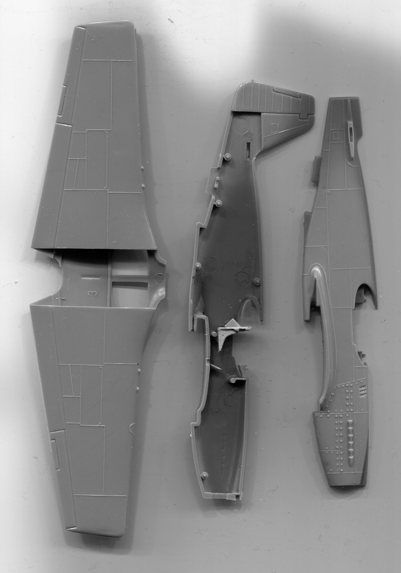

Først skanner jeg sættet ind, så jeg har delene på et billede i 1:1
Den skanning lægger jeg så ind ind i CorellDraw
Markerer med et par guidelines, hvor f.eks. næse og hale er på siden af flyet.
Skalerer markeringen til at passe til de 2 guidelines

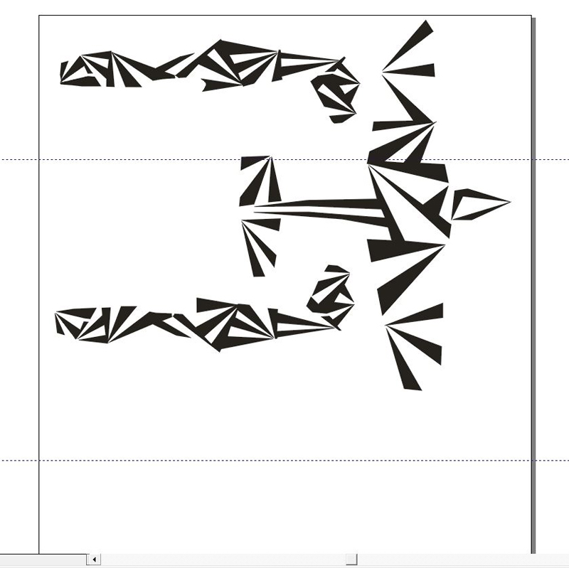

Så kan man tegne de sorte felter op, så de står med skarpe kanter og passer til modellen
Her flyttet og drejet lidt, så de fylder mindst muligt på et print.

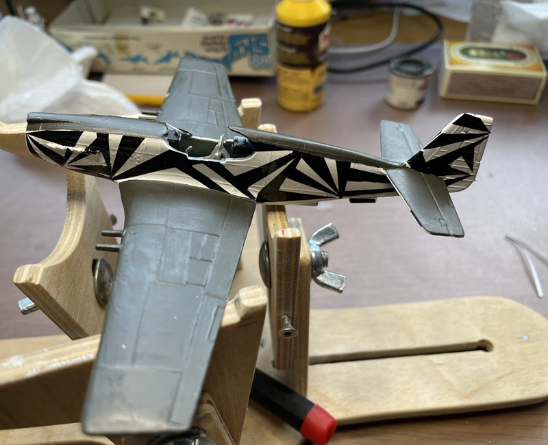

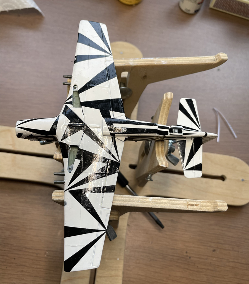

Man kunne så vælge at printe dem i sort på gennemsigtigt decalpapir.
Jeg valgte at male blank sort på decalpapir i stedet.
Printede det tegnede mønster på et stykke papir og brugte det som master til at klippe/skære de sorte felter ud som små enkelte decals.

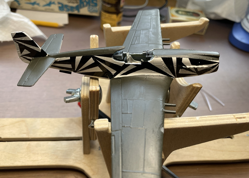

Som man så kan hygge sig med at lægge på flyet - gerne over et par dage.
Flyet er så malet med blank hvid, så det sorte decals bliver grebet godt af Micro Set / Sol.
Kanten mellem den hvide side og toppen, der skal være olive drap, blev masket af.
Da den er penselmalet, så kan jeg bagefter forsigtigt male op mod den kant, der blev til den hvide farve. Og vupti, så havde jeg en skarp kant.

Meget interessant! Og du behøver slet ikke tænke på weathering, i hvert ifølge billederne. Glæder mig til at se modellen live til næst kvartårs.
