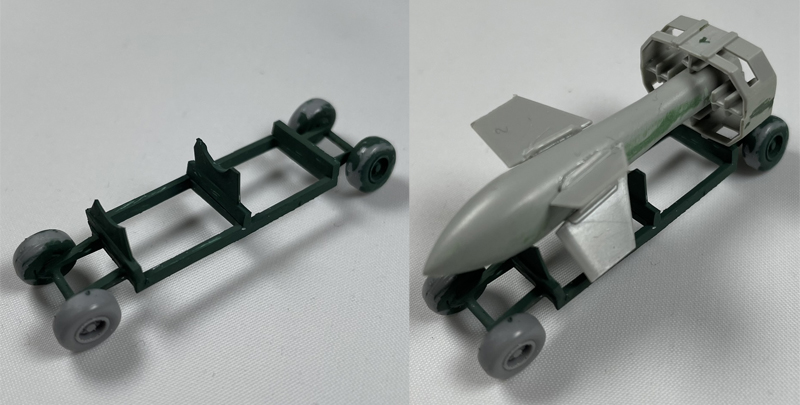

Den anden ligger stadig på sin trolley
Det er nu tid til lidt klassisk scratchbygning. - 4 hjul fra reservedelskassen og noget plastikark
Trolleyen kunne dog fortjene en Kettenkrad til at trække den.

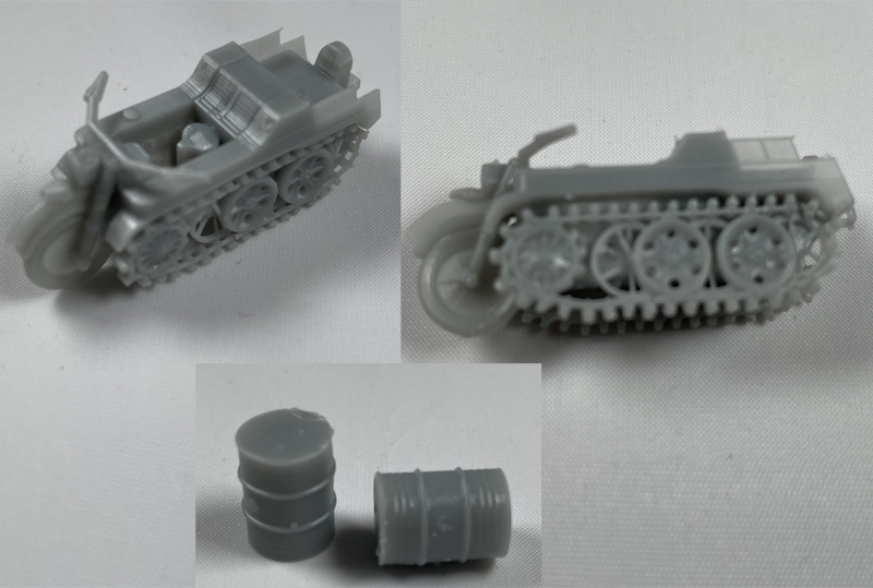

Her bliver jeg lidt doven og ty'er til 3D print.
En kettenkrad kunne man finde til den gode pris af "gratis" her:
https://cults3d.com/en/3d-model/game/ke ... in-1-50eme
på Thingiverse.com søger du bare "fuel drum", så vælter det frem med gratis tønder.
Så sparer man det kedelige slibearbejde på de 2 stykker, tønder normalt leveres i.

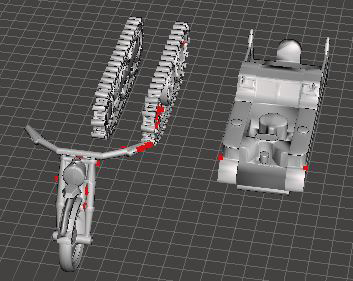

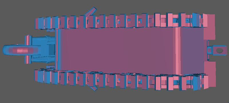

Kettenkrad kommer i 4 dele. Til 1:72 størrelse på ca. 4 cm vil jeg gerne have den i 1 stykke.
Så vi skal bygge lidt i Meshmixer, så vi ta'r lige et eksempel

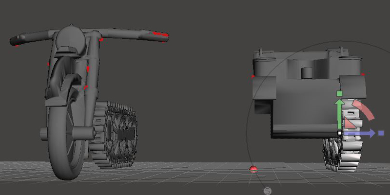

Et sæt bælter vælges og du vælger "edit" og "transform"
Nu kan du dreje og flytte delen derhen, hvor du godt kan tænke dig den.
Pænt på plads. Tryk "accepter".

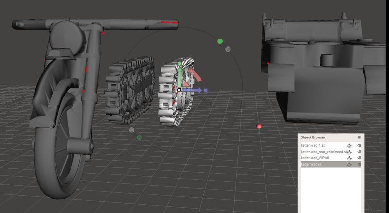

Og så fremdeles for de andre dele
Til sidst har du en færdig kettenkrad.
Bed om at få samlet den til en enhed, og eksporter den som en ny STL fil.
Så skal den i sliceren.

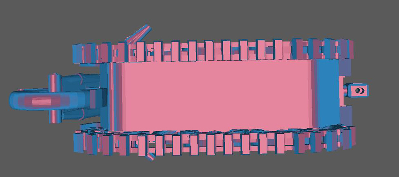

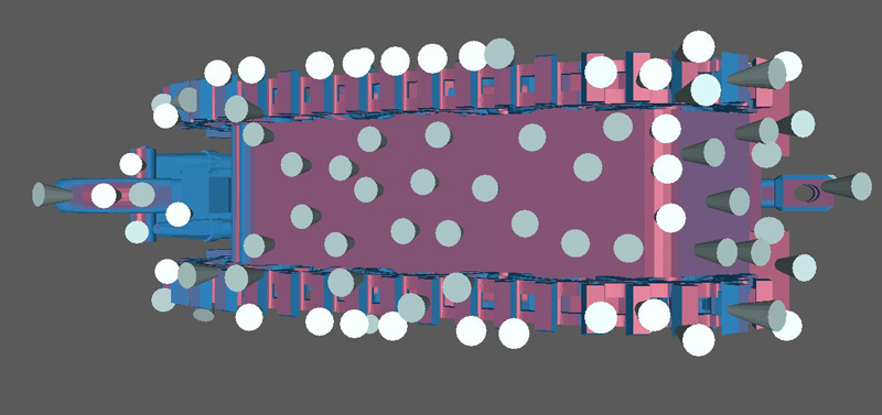

Det er fristende at printe den stående på bælterne.
Men - du får en mængde suction på bunden.
Det kan nemt gå galt.

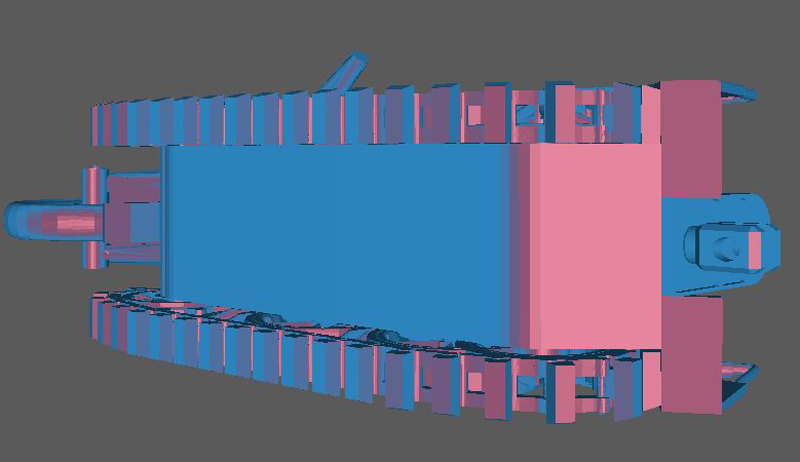

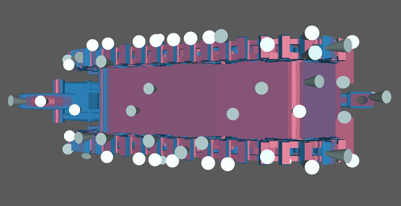

Så husker vi de magiske 45º
Men, nu får bagsmækken stor suction.
Jeg endte med en vikel lidt mindre end 45º
Der er stadig pænt med suction, men ikke knald-rødt.

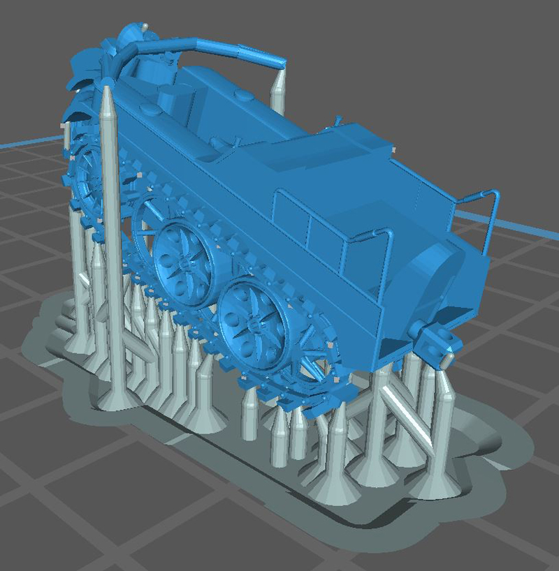

Den chance ta'r jeg, for jeg vil til gengæld gerne have mine supports i bunden af køretøjet.
Chitubos synes, at dette er helt fint med medium autosupport.

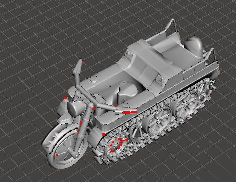

Jeg vil nu ikke være helt enig.
"just to be sure", så smider jeg lidt mere support på undervognen
Så hænger den nok så fint der, og bliver til den færdige kettekrad.
Jeg lever med, at håndtaget ikke kom med. Det fixer jeg med lidt sprue.
