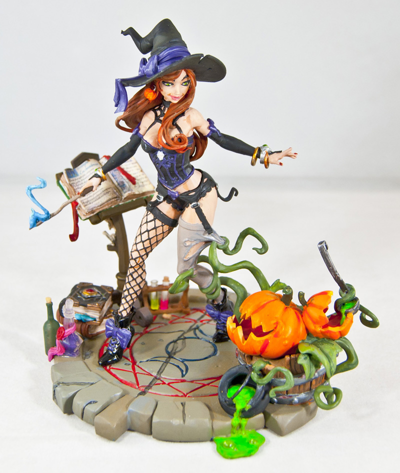

Så dukkede den søde Hazel med de uartige græskar en aften op på skærmen.
Hun kan erhverves hos:
https://studio3dprint.net/en/others/109 ... files.html

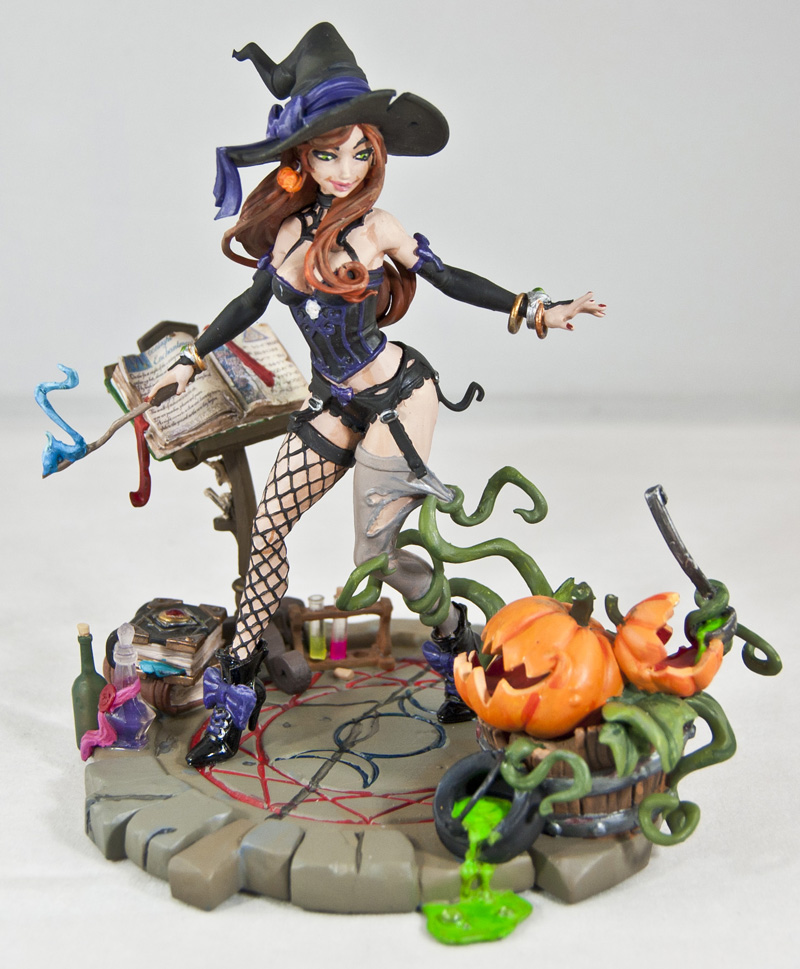

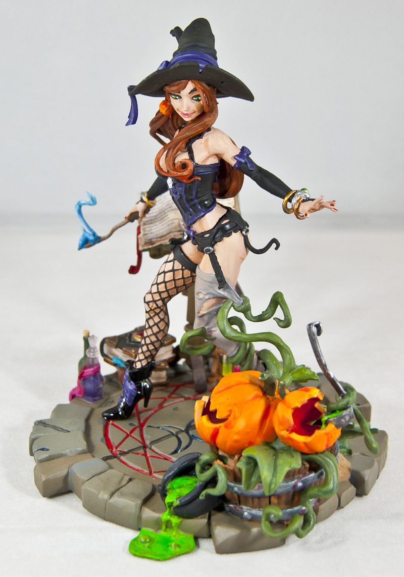

Hun kom så til at se sådan ud.

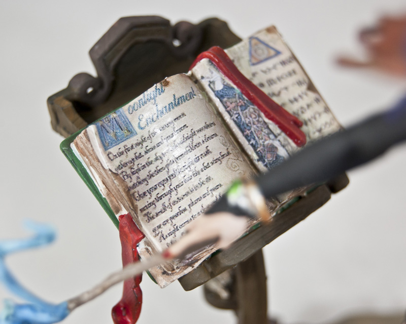

En pæn udfordring er hendes tryllebog, der ligger opslået.
Jeg regnede ikke med, at mine maletalenter helt rakte.
Så jeg fandt nogle "spellbook pages" på Google og valgte to, der blev rettet til, så de passede til hendes sidestørrelse.
Kikker man nu efter, kan man se, at Hazel er ved at lave en Moonlight Enchantment.

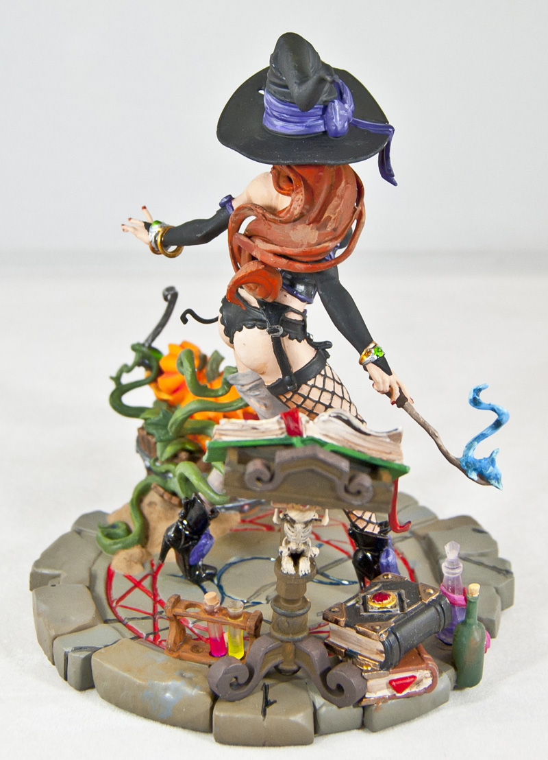

Under malearbejdet finder man nogen gange også små finurligheder.

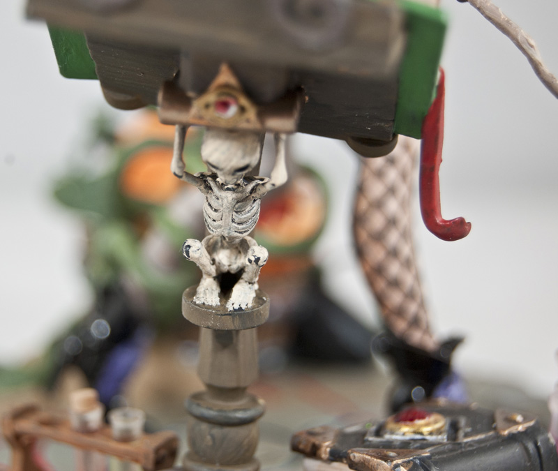

Jeg kan godt lide hendes bogholderfigur.
Den har fået sort grunder, "ben-farve" og en let wash med grå.

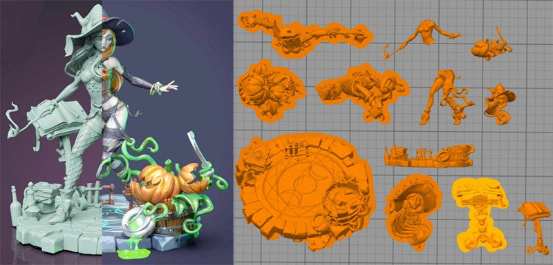

Der blev også prøvet lidt "3D konvertering".

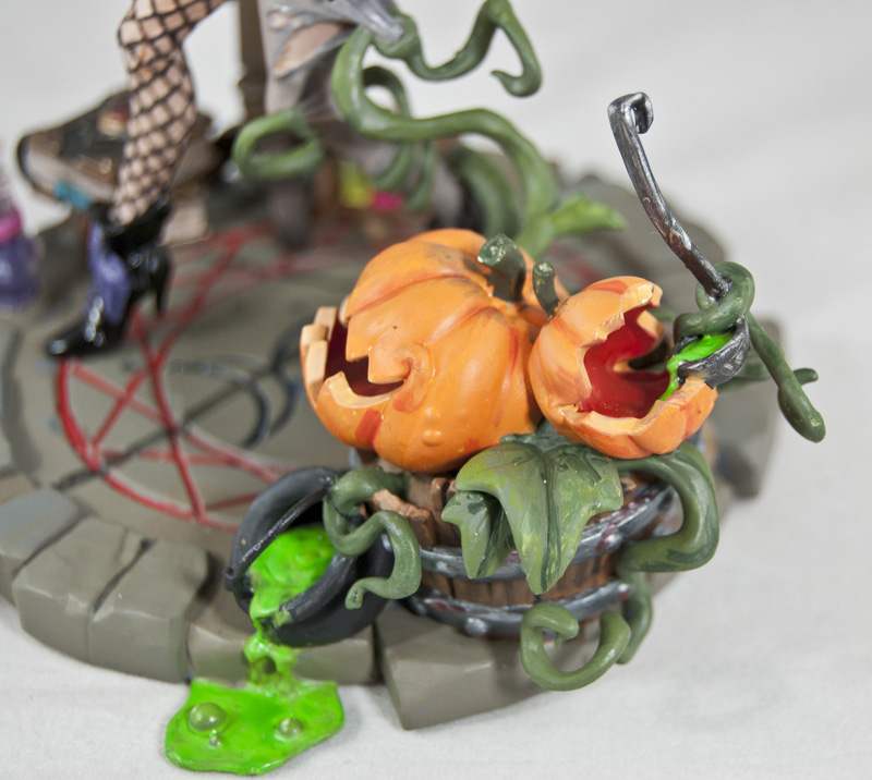

Hele bunden er printet som et emne med flasker som integreret del.
Jeg fik skåret dem ud med Meshmixer og gemt som separate STL filer.

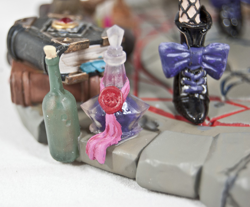

Så kunne de printes i klar resin.
De grå flasker blev forsigtigt savet af bundpladen og erstattet med klare flasker.

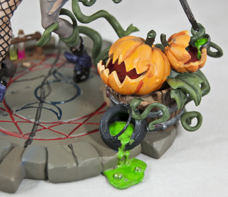

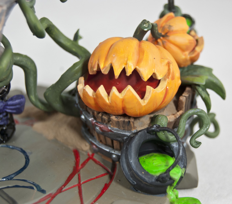

Den lækre suppe fik et oplag af fluoserende grøn maling.

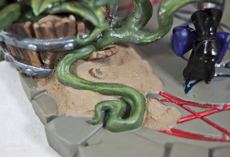

Den spildte jord kunne jeg godt tænke mig fik lidt struktur.
Så havde jeg en bøtte med "microballoner" stående fra et projekt, hvor de aldrig blev brugt.
Der blev blandet en teske balloner i en sjat vallejo brun, og så fik jorden lidt struktur.
