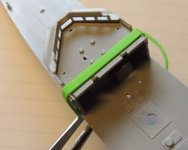

Gummibåndet holder de to sidevægge på plads, mens limen tørrer.

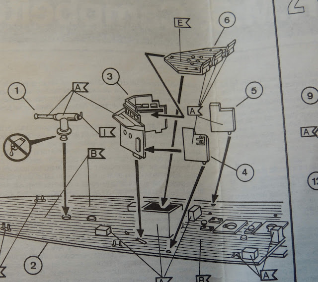

Første fase består i at sammenlime komponenterne 3, 4, 5 og 6.
Her kan limklemmer ikke bruges, og i praksis er det umuligt at finde et gummibånd af rette længde. Løsningen er derfor at "tilpasse" gummibåndets længde ved brug af en fjederklemme, som vist herover.
