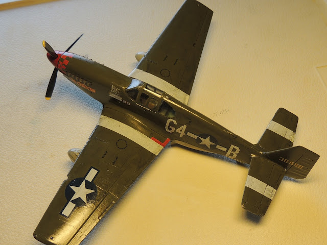

Af farver til P-51 blev/skal anvendes: Underside af krop og vinger etc.:
Model Master (MM) 1730 E flat gull gray. Og øverst:
Model Master (MM) 1711 E olive drab (FS 34087). MM 1730E blev påført med pensel, mens MM 1711 E olive drab blev med udmærket resultat påført med min gamle Badger single action airbrush.
En blomsterpind og to CA-limede nipsenåle i borehuller fungerer som håndtag. Farve-overgangen burde ikke være skarp. Den fejl kan ikke lige korrigeres.
Krop-vinge overgangen er der ikke brugt tid på at udjævne. Efter 48 timers tørretid er modellen klar til 1. gang Pledge Future.

Efter to gange Pledge Future kom turen til dekal-arket til P-51 fra Accurate Miniature (1/48). Disse dekaler er tynde og meget skrøbelige. Håndteringen skal derfor ske med største forsigtighed for at undgå, at dekalet adskilles i småstykker. Det skete selvfølgelig et par gange og det er ganske tidkrævende at samle stumperne på modellen.
Metode (eksempel): Hver decal udskæres, anbringes på en stump plastplade og med en pipette dryppes vand over og omkring decal'en. Efter få øjeblikke løsnes decal'en, så bærepapiret kan fjernes. Derefter opsuges vandet med en stump køkkenrulle - og erstattes med Pledge Future - igen ved brug af pipetten. Decal'en kan nu forsigtigt overføres til modellen. Takket være Pledge Future sker en grundig vedhæftning og en virkning, der for mig at se er på højde med Micro Sol og Set.
Klardelene blev afmonteret, da bemalingen ikke rigtig lykkedes.
Ved at starte dekal-påsætning på undersiden af modellen bliver eventuel fejlhåndtering mindre synlig. Dekalen her brækkede. Det lykkedes nogenlunde at samle stumperne bortset fra en lille del, der sandsynligvis kan erstattes med maling...
