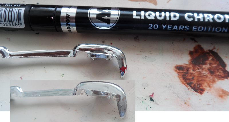

Molotow liquid chrome
Laver du bare det mindste med modelbiler etc, så afsted med en ordre med det samme - dem kan du ikke undvære.
1mm og 2mm spidser er også tilføjet værktøjskassen.
Det er utroligt, du maler bare med den, og vups, du har den fineste chrome finish.
Bl.a. brugt ved udbedring af chrome-dele til min corvette
