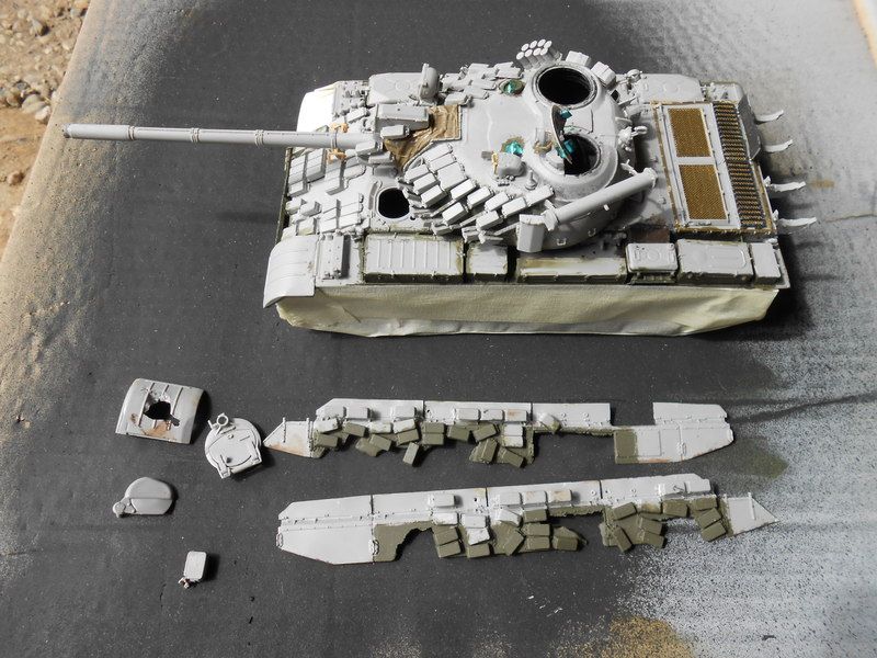

Den T55AMV som jeg næsten er færdig med, bliver bygget som en Syrisk
udgave, der mangler kun at den skal gøres mere beskidt, og "tørbørste" modellen.
De fleste syriske kampvogne som kan ses på nettet, udviser en stor del kamp-
eller brugs skader, som jeg har prøvet at lave på modellen. aktiv panser kaklerne
på sideskærmene er påsat som "en skrædder i helvedet", ligeledes mangler der
kakler på tårnet. Som vejhjul er der brugt tidlige T54 hjul, og T55 hjul uden
"hjulkapsler". IR projektør har fået fjernet "glasset". Der er lavet et ordentligt
stort hul i den ene forskærm.
Takom´s T54-55 serie er virkelig god, der er mange dele i sættet (dog ikke som Bronco),
hvis den skal sammenlignes med Tamiya, så er den mere detaljeret, men derfor
også mere besværlig at samle grundet de mange dele.
Den næsten færdige model klar til grundmaling.

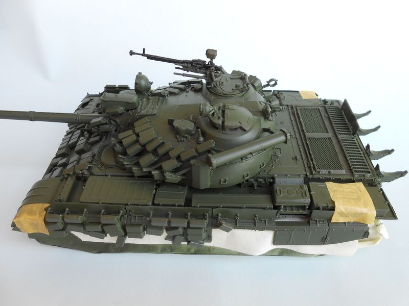

Efter grundmaling som er Tamiya spraydåse maling TS-61 Nato grøn, dog er etch delene på
motordækslet, først malet med Tamiya fine surface primer på spraydåse.
Modellen malet med Tamiya XF-67 Nato grøn, Tamiya XF-68 Nato brun, Tamiya XF-52 Flat earth.
samt Tamiya XF-57 Buff, efter tørring "vasket" med 502 Abteilung wash brown, som er mixet med
Humbrol 33 mat sort.

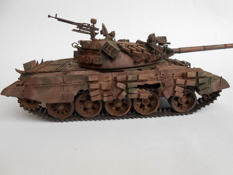

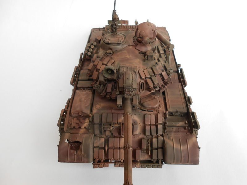

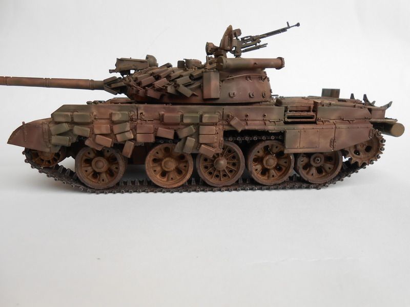

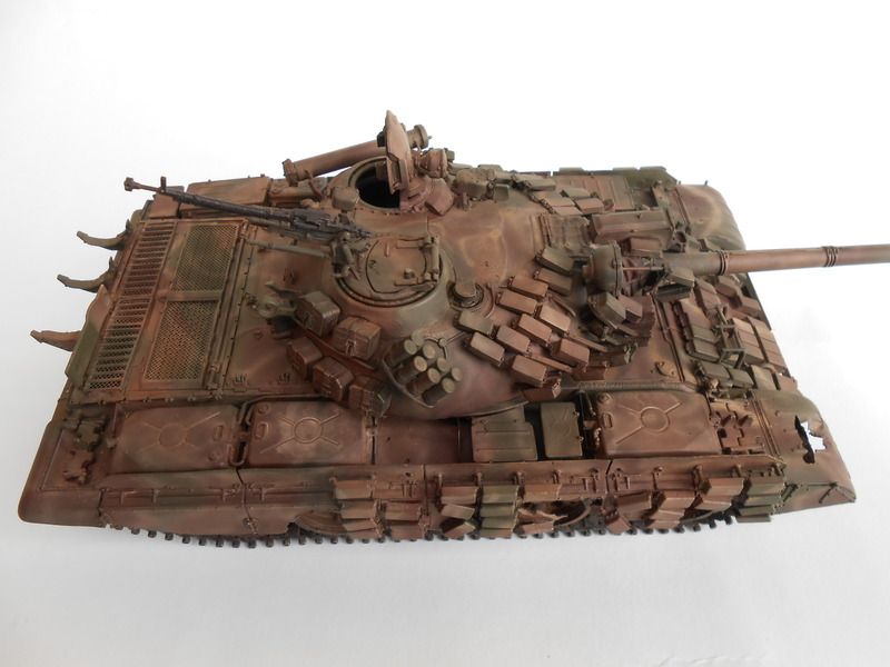

Modellen er blevet udsat for "Chipping" en grov skuresvamp
som er skåret i passende stykker, dyppes i maling og duppes
på en avis eller lignende indtil kun en smule maling er tilbage,
det duppes rundt omkring på modellen, Her er der brugt mørke-
brun, mørkegrå Humbrol maling.
Kanter på modellen males meget tyndt med grøn maling, derefter
metal maling som skal forestille slid.
Modellen er tørbørstet med lysere farver end grundfarverne, der
er brugt gradvist mere og mere lys sandfarve tilsat grundfarverne.
til slut lysere metalfarve (gun metalic) på steder der er meget slid.
Vender tilbage når modellen er færdig.
Lidt foto af chipping og tørbørstning.:
